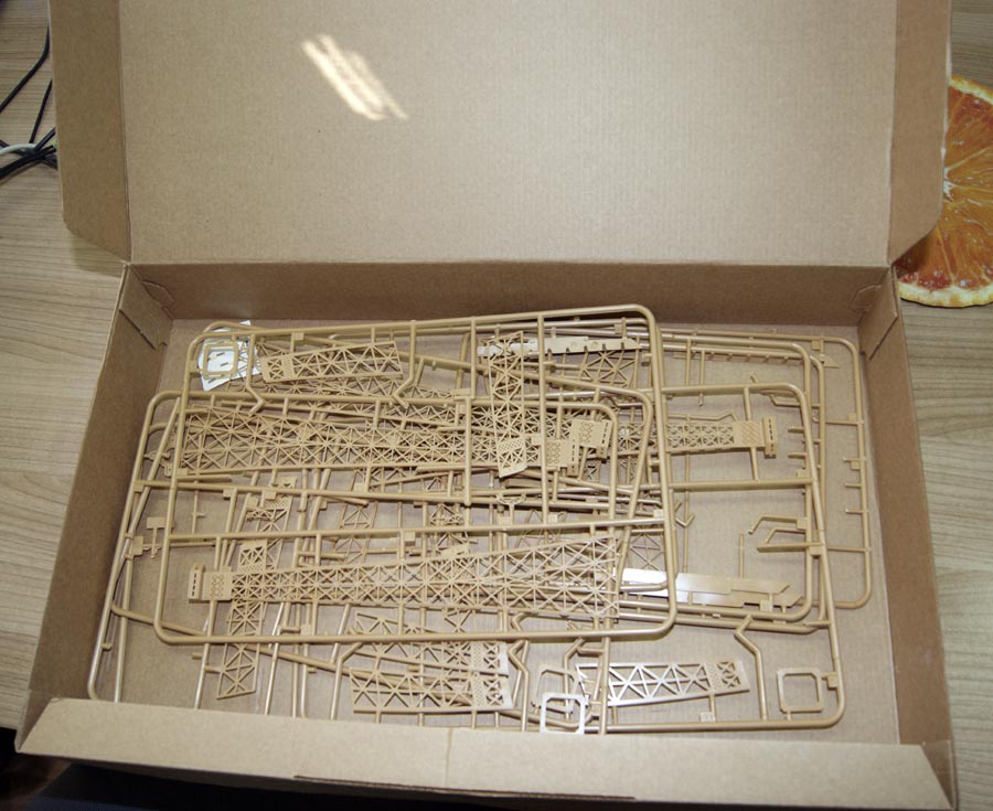

1. Коробка из толстого картона, закрывающаяся. Нравится.

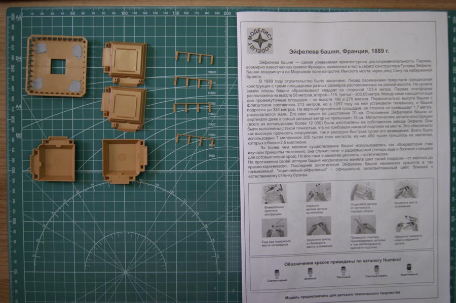

2. Инструкция. Есть небольшая история создания Эйфелевой башни. Интересно. Пропечатана хорошо схема сборки- 4 листа или 8 страниц. На первый взгляд, все понятно, все «прозрачно».
3. Девять литников коричневого цвета и одна небольшая декаль. Литники отлиты очень хорошо, облоя нет, непроливов тоже нет, зато много следов от толкателей, но в основном на внутренней стороне. Обрабатывать (заделывать) надо будет по-любому.

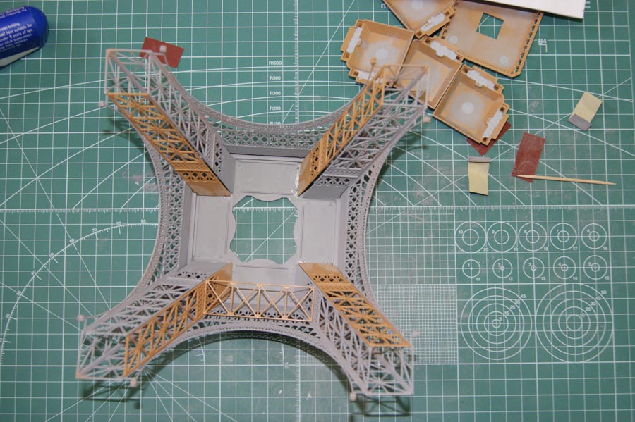

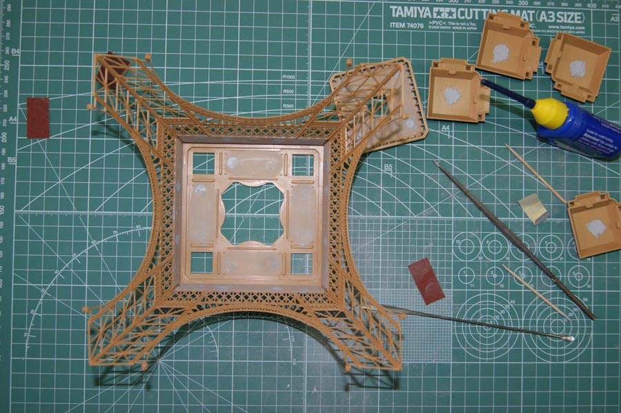

Начался новый день. Появилось время, и достал я коробку из-под стола.

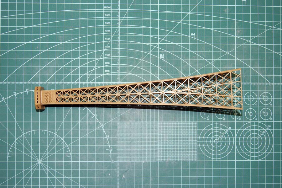

Так с чего продолжить? Во-первых, зачистил наждачной бумагой зашпатлеванные детали- там где было нужно зашпатлевал повторно. Выждал время и снова зашкурил. Вроде получилось неплохо. Можно начинать клеить детали. По инструкции все понятно, вопросов пока не возникало. Основание получилось вот такое:
Так как внутрь основания будет вставляться еще одна часть башни, решил загрунтовать , так как потом это будет проблемно… После грунта основание стало выглядеть вот так:
Выждал время и минут через 60 начал приклеивать «колонны». Вот тут появились сложности, понадобилась шпатлевка и не мало. После того, как я повторно зашпатлевал, пришлось оставить модель сохнуть на ночь.
Срезал с литника 4 детали «внутренностей» основания, подготовил части(зачистил швы, убрал следы от толкателей), приклеил их между собой и загрунтовал. Потратил на это минут 30, не больше. Также отложил на другой день.

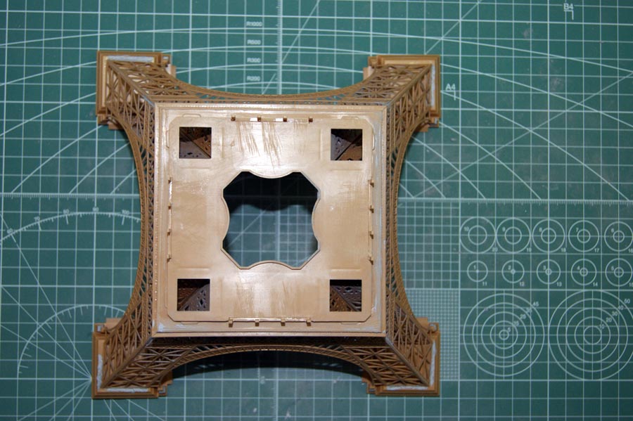

Ура, есть свободное время. Буду продолжать. Планирую фронт работы на сегодня: собрать основание полностью, вторую часть башни и ,может быть, даже успею третью.
Средняя часть башни собралась на «ура», единственная проблема это установка шайб, здесь снова понадобилась шпатлевка.

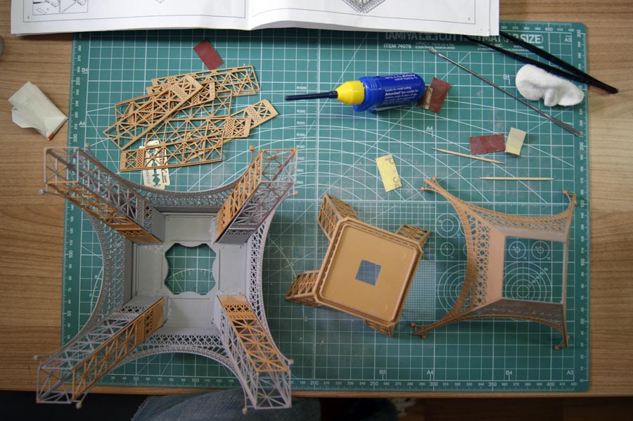

И так вставил перегородки между стойками. Приклеил внутреннюю часть основания, здесь пришлось немного помучаться, совсем немного) Кое-где понадобилась шпатлевка. Фотография ниже:
И вот дошли руки до верхней части, самой красивой, как мне кажется. Для прочности клеил цианакрилатным клеем.

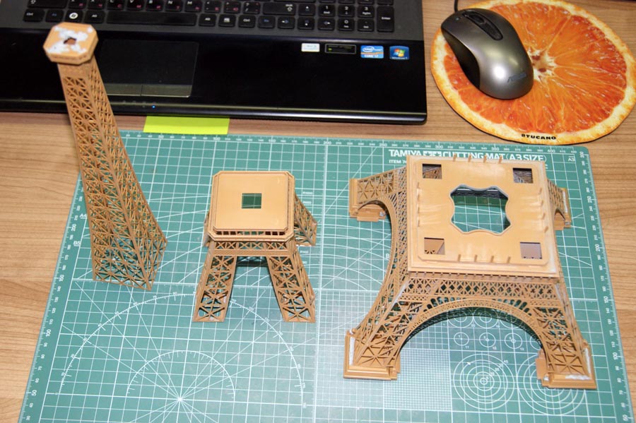

Останется обработать модель наждачной бумагой, склеить между собой части башни, загрунтовать, покрасить, нанести ржавчину. Скорее всего придется сделать подставку. Два или три дня и готово. До встречи!!!
